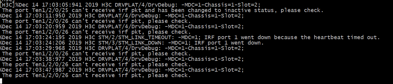

irf配置完成后,irf一直报错,配置没问题,光模块、跳纤换过还是报错
粉丝:17人 关注:0人
如果第一台使用的irf-port是1/2,那么第二台只能用2/1,如果第一台是1/1,第二台只能用2/2。这种报错一般是这里错了
谢谢大佬 问题找到了,这个版本需要单独激活irf端口 irf-port-configuration active
