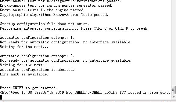

MSR 36-10恢复出厂后怎么办
2019-12-15提问
  • 1收藏,2030浏览
MSR 36-10恢复出厂后出现以下提示:
后续应该怎么配置上网
