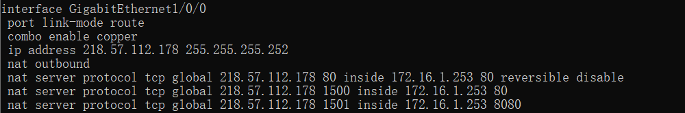

现在客户有两条服务器映射,第一个是之前加的1500映射到内网的80端口,没有问题,现在客户新加了一个web服务,端口是8080,我现在在防火墙接口上加了1501映射到8080,结果我在浏览器输入http://218.57.112.178:1501,给我直接跳转到http://172.16.1.253:8080/newToxic/toxic/msaVisitorAction_displayPublicNotice.action这个地址,这是他内网的地址,怎么回事这,这个设备是F100-S-G2

内网接口 开一下 nat hair enable
一开始就加了这个命令的,现在是在别的地方,通过公网地址+10000端口无法访问,但是在他们内网通过公网地址+10000端口可以正常访问,他们直接输入服务器的地址+8080也可以正常访问
