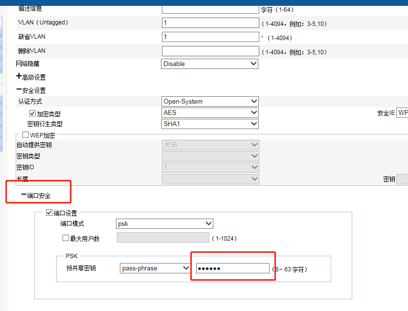

先关闭服务模板,在点修改,在端口安全处修改,如下图

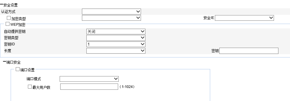

我的认证方式里边什么都没有
zhiliao_25216 发表时间:2018-02-02 更多>>
你看一下我的页面,怎么和你的不一样
我的认证方式里边什么都没有

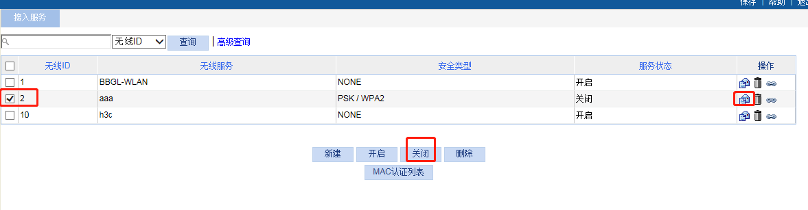

WEB界面的话是 左侧导航栏 无线服务 接入服务,选择一个SSID,点击下方关闭,然后再点击右侧的设置图标,在安全设置里面可以修改密码。

我的页面和你的不一样,怎么回事?
回复钉钉:
我的认证方式里边是空的,怎么回事 下图
首先模板得是加密模式的,不能是clear,得先将安全设置按照我的截图一样配置好,下面的端口模式才可以加密码。

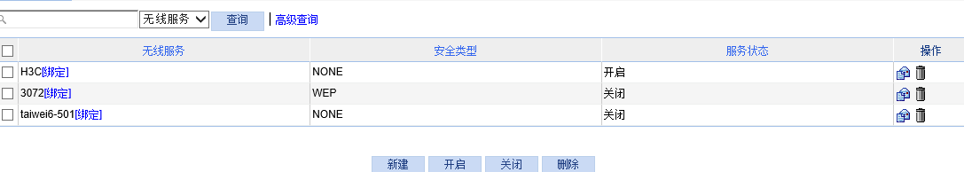

修改成psk加密的,你配的是wep的不行。
钉钉 发表时间:2018-02-02
回复钉钉:
我的认证方式里边是空的,怎么回事 下图
