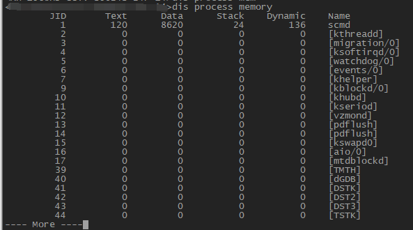

大家好,
我们这里有大概20台S5024的交换机,其中有3台交换机出现了内存被耗尽的现现象
当交换机重启后内存就变正常了,但隔了一两周后交换机的内存就被占用得越来越多,当FreeRatio大概小于10%时,交换机连直连都ping不通,也无法telnet和ssh,但还是能学习到MAC数据转发也正常,直到内存被完全耗尽后交换机就会自动重启,周而复始
请问该如何解决呢?

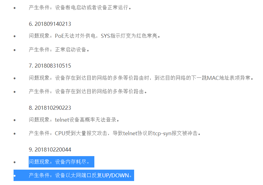

这类问题一般都是软件版本问题,建议升级观察
己经升级到最新了,同一版本有些有问题有些没有问题

粉丝:1人 关注:2人
1.你好,你发的链接提示我没有权限查看。。。。 2.我查看了其中有问题的交换机最近有4天接口都没有UP/DOWN了,但内存依然每天都在减少
zhiliao_k85Y9 发表时间:2019-12-17 更多>>
