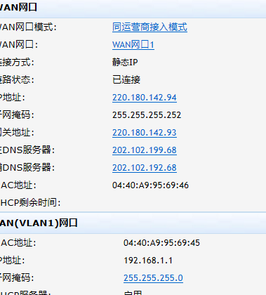

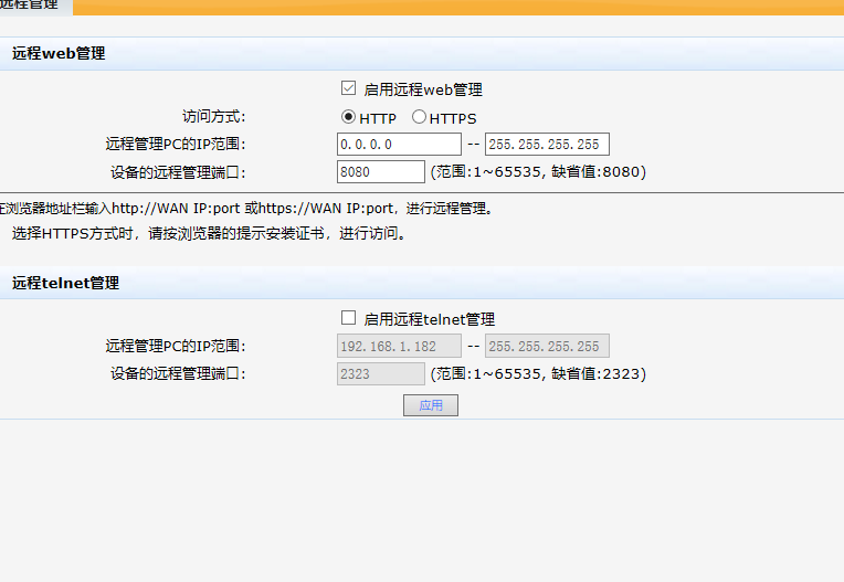

请问ER5200开启远程管理,为什么外网登录不进去?
首先试试你能不能ping通这个地址,第二个,可以在WAN口抓包,看看公网的8080端口的报文有没有过来,如果wan口没有抓到,就是运营商把8080过滤了
