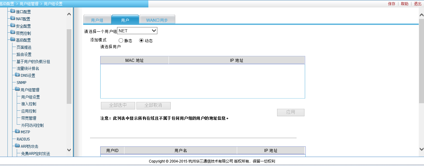

MSR830路由器,现在想设置MAC过滤功能,看了没有直接设置的地方,看到有用户组设置,但按钮都是灰色的,这款路由怎么搞!谢谢!

命令行配置吧,,全局开启firewall  enable,用acl number 4000定义mac地址,然后在vlan-interface下调用firewall ethernet-frame-filter 4000inbound
