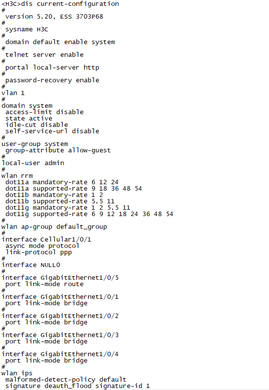

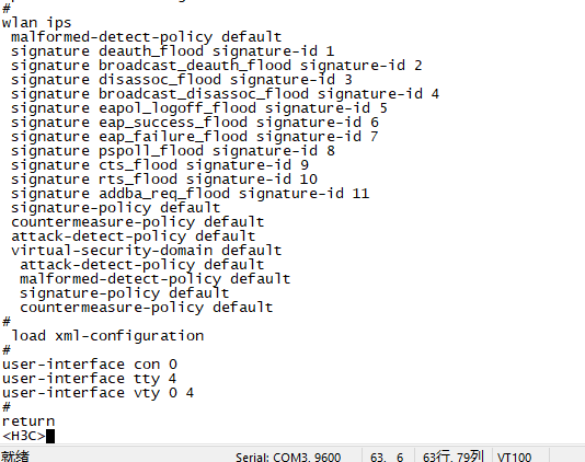

WAC360导入新版本里面连基础配置都没有怎么解决啊
2019-12-17提问
  • 1收藏,2250浏览
1234 零段
组网就是运营商宽带到AC控制器下连POE交换机然后AP接在POE交换机上,因为过保了所以官方不给支持了,请求各位大佬解惑啊!!!

这不就是设备初始配置吗?需要什么配置你再重新配就行 或者导入之前的配置文件
谢谢回答,我现在为什么无线输入正确密码连接不上网络并且提示超时,但是不设置密码的话是可以正常上网的,说明设备没有问题

这个是默认配置,这个要重新配置的,参考http://www.h3c.com/cn/Service/Document_Software/TechnicalInfo/PorductMaintanInfo/WLAN/
典型配置
