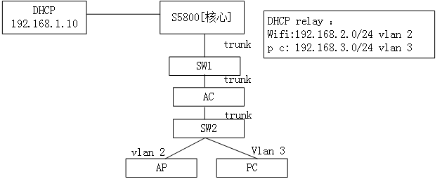

1:现网中单独的DHCP服务器
2:在核心S5800 已经做了DHCP的中继,所有PC都可用DHCP获取IP
3:现在计划上线AC,将AC接入到SW1后,用AC上下挂SW2,分vlan 2 和vlan 3,分别用于 ap 和 PC
4:连通性:AC可通DHCP、SW2也可通DHCP
5:AP是FIT模式
问题:
①:AP无法获取IP,所以AC上注册不了AP
②:AP上手动配置IP,AC上也注册不了AP
③:AC + AP二层对接,直接在AC上开启DHCP时,AP是可以注册和获取到IP的

先把网络弄通,拿地址也需要网络通
网络是通了的,AP是fit模式,它的上联SW2,都是可以通DHCP服务器的IP,将AP换成笔记本来测试,也是可以获取到IP地址的

首先确定AC的版本,看一下版本是否支持此AP的注册!
在AC上设置ap获取DHCP同网段的地址!然后再试一下

版本没问题的,因为AP+AC二层对接,在AC上开启DHCP,是可以成功注册的

需要在对应的 AP DHCP对应的AP所在网段的 option43选项。
什么意思呢,不是很懂
