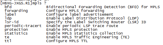

SR5620全局模式下如何配置“MPLS”这条命令
2019-12-18提问
  • 1收藏,2432浏览
是不是版本命令不一样?
全局启用mpls,需要配这条命令吗?

命令是系统视图下 mpls enable ,检查下你的输入法,输入法切成英文之后多敲几个回车之后再试试命令。

没有“mpls enable”这条命令
zhiliao_uU1eEK 发表时间:2019-12-18
不好意思记错了,在接口下使能 mpls enable 全局没有这条命令
我好蔡啊 发表时间:2019-12-18
回复我好蔡啊:
好的明白,谢谢您
SR5620?没有这个设备
是MSR5620
zhiliao_uU1eEK 发表时间:2019-12-18 更多>>
是MSR5620
zhiliao_uU1eEK 知了小白
下边有没有全局开启mpls功能的命令?
