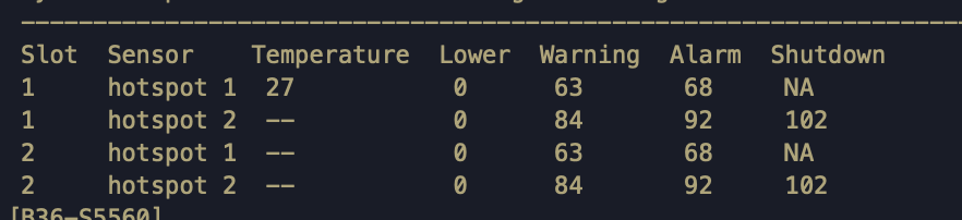

H3C S5560 EI 新交换机风扇开机后,风扇由强变弱,之后在大约不到一分钟的时间开始风扇又开始狂转。没有任何操作,另一台交换机就没有这样,风扇很弱,这两台交换机做了堆叠。查看风扇状态是正常的,没有错误报警,请问这是什么问题,如何解决。

检查一下温度,dis environment,或者dis version里面有个重启原因和运行时间,看看是不是重启过;另外检查一下cpu和内存,dis cpu 、dis cpu history、dis memory看有没有异常
Slot Sensor Temperature Lower Warning Alarm Shutdown 1 hotspot 1 27 0 63 68 NA 1 hotspot 2 -- 0 84 92 102 2 hotspot 1 -- 0 63 68 NA 2 hotspot 2 -- 0 84 92 102

这样是什么情况
