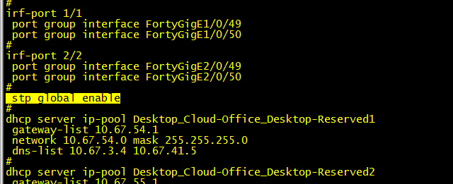

本身是无环网络,开启的stp
要是关掉STP开启环路检查命令是什么   怎么检验
本身是无环网络,开启的stp

undo stp global enable
操作
命令
说明
进入系统视图
全局开启环路检测功能
loopback-detection global enable vlan { vlan-id-list | all }
缺省情况下,环路检测功能处于全局关闭状态
http://www.h3c.com/cn/d_201706/1005173_30005_0.htm#_Toc483675932

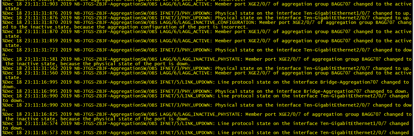

本身是无环网络,开启的stp 会影响 端口频繁 up down么
zhiliao_WikbO 发表时间:2019-12-19
不会影响
墨峰 发表时间:2019-12-20
