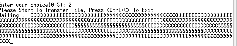

你好,CTRL+B进不去,升级到第6步提示下图
zhiliao_cesUGi 发表时间:2019-12-20
估计是硬件故障了,更换吧
欣欣 发表时间:2019-12-20
