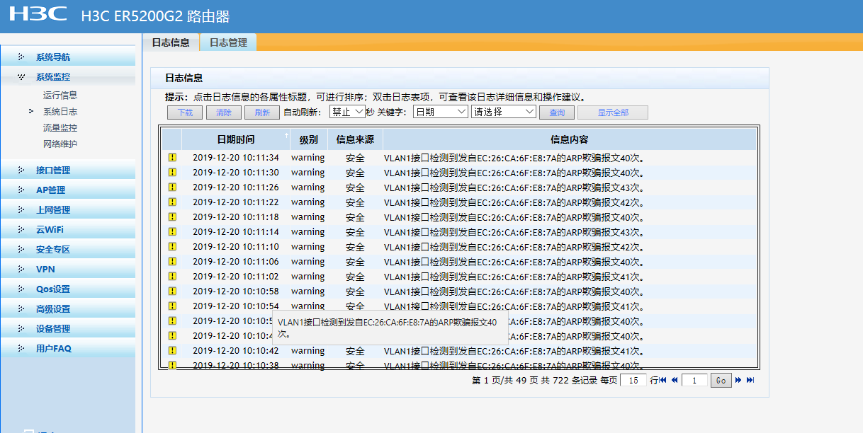

今天一早路由器被篡改,导致网络瘫痪。我关闭了WEB远程管理和TELNET,现在还有ARP欺诈,请大神指点。谢谢谢

把那个mac的电脑网线拔掉,然后杀毒检查或者重装系统。
接入交换机可网关的话,可以通过查mac地址表确定这个mac在哪个端口下接着。命令是:dis mac-address table

找不到这台MAC的电脑,请问在哪里查看

建议在终端安装360等安全软件,进行网关绑定。
扫描虚假网关,进行物理隔离
