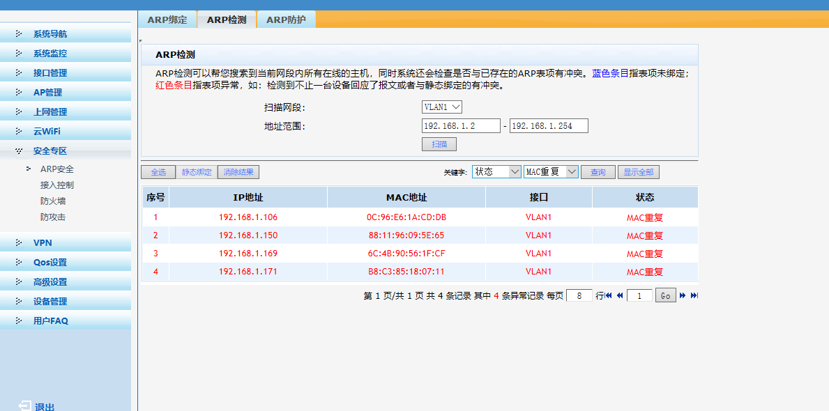

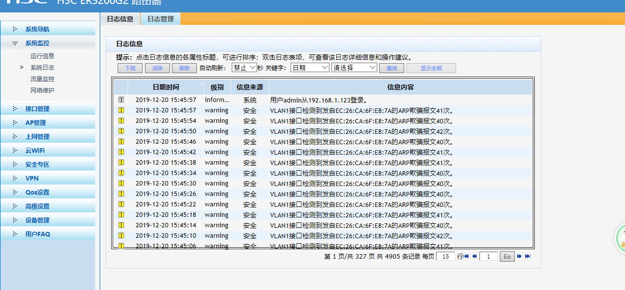

路由器一直有ARP欺诈报文,但是找不到这个MAC地址,请指教。
我现在要怎么在路由器上设置?怎么找到这个MAC地址的主机
把内网的终端进行arp绑定  并且开启arp防护功能即可
arp欺骗的情况怀疑还是有终端中毒了 建议排除一下

可网管的交换机dis mac-add   傻瓜交换机直接一个一个拔网线
