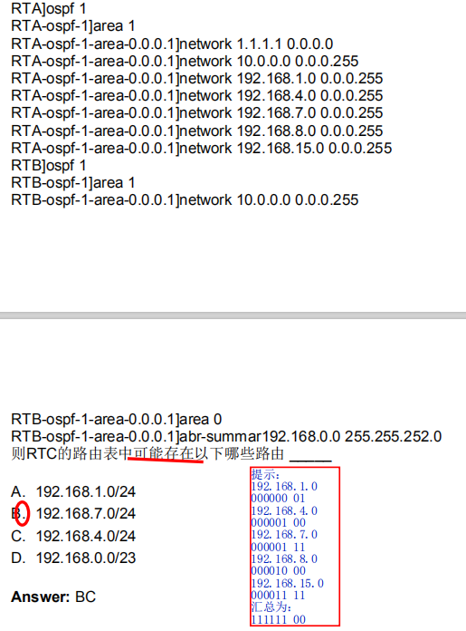

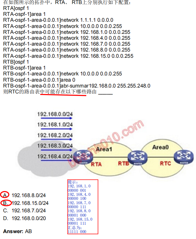

这个题是怎么看的路由聚合
2019-12-20提问
  • 1收藏,2977浏览
π 零段
这些题是怎么做的

255.255.248.0 包含 192.168.1.0~192.168.7.0 255.255.252.0包含192.168.1.0--192.168.3.0
V 发表时间:2019-12-20

 第一题聚合的掩码是 255.255.248.0 那么这个掩码包含的网段有 1~7 所以答案选AB
 第2题聚合的掩码是 255.255.252.0 那么这个掩码包含的网段有 1~3 所以答案选BC
 如该答案对您有帮助,望点击采纳该建议,谢谢
