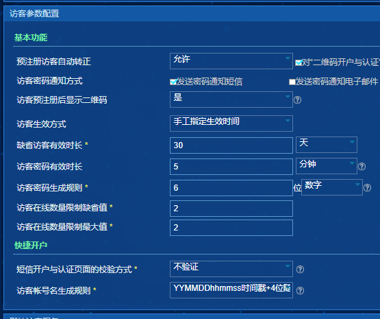

目前手机登录认证后,使用电脑再认证一次,电脑无法上网,后台查看不到在线记录。访客策略已经修改了访客在线数量,但是设置了没有作用,访客服务也没有做终端上线限制

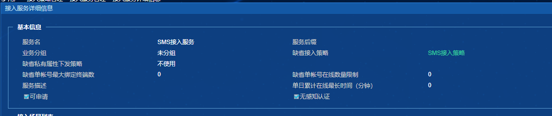

1、接入服务管理:缺省单账号绑定终端数改大
2、用户 > 接入策略管理 > 业务参数配置 > 系统配置 > 终端管理参数配置  改大
在线列表没有PC则说明他没有真正上线,看下imc接入失败日志pc是怎么报错的

终端管理参数里面的单账号最大绑定数量默认是10,还有其他地方要改吗?
zhiliao_xcbXY 发表时间:2019-12-21
没了,支持一个账号多个终端登录的
刀锋之影 发表时间:2019-12-21
回复刀锋之影:
但是我这样还是有问题。。。
接入不上,看下imc接入失败日志报什么?
回复刀锋之影:
他是接入上去了,认证了的,但是无法上网,IMC的用户在线表也只能显示手机的在线表,PC的显示不了。
