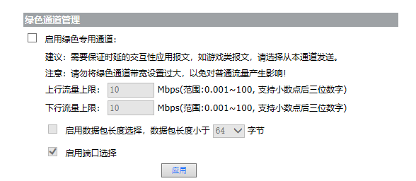

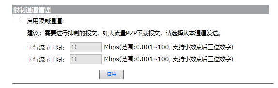

已关闭绿色通道,限制通道。

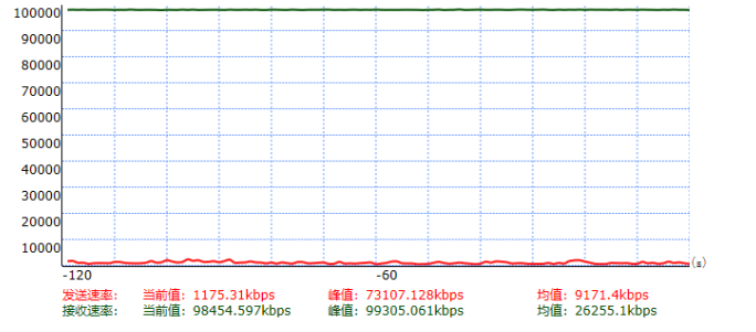

故障现象:100M带宽在这个设置,出现WAN口流量满速,限速效果完全没有。

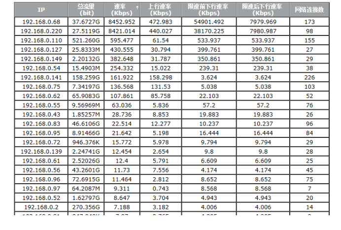

我瞅了下你那个流量监控表,你限速8000 ,实际下行速率最高不是才7980吗。。当前是指没实际测速只有1M 没有8M?

我瞅了下你那个流量监控表,你限速8000 ,实际下行速率最高不是才7980吗。。当前是指没实际测速只有1M 没有8M? 流量监控表中显示限速后的速度为7980,但在网络中实际的速度为54900。看下端口图,WAN端口占用满了。 出现网络卡顿后查找原因才发现这个情况。
zhiliao_7fA62I 发表时间:2019-12-21
看描述感觉像是 设备认为自己限速了 在流量表里有体现,但是实际没限速成功。 看版本已是最新版本了,尝试重启下设备重新配置看看,还不行的话可能得需要联系400官网处理了。
