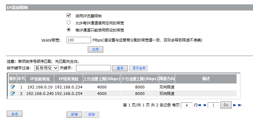

QOS设置:
每IP通道只能使用预设的带宽(独占),上行流量上限(kbps)4000,下行流量上限(kbps)8000,双向限速。
使用测速网站对限速IP进行测试,下载最大1000KB/s,上传最大500KB/s。
已关闭绿色通道,限制通道。
故障现象: 流量监控表中显示限速后的速度为7980,但在网络中实际的速度为54900,端口图显示,WAN端口占用满了,限速效果完全没有。
下附图。

测试用的IP192.168.0.200,测试为1000,说明限速有效果。但出现一个奇怪的情况有台终端,流量表显示限速后的速度为7980,但在网络中实际的速度为54900,查看WAN口发现流量100000,如果为7980,不会占用WAN口那么多的流量。
