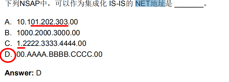

如图,是怎么判断的

格式不对呀,A中间区域号只有3位,B前面ID为少了两位,C也是类似

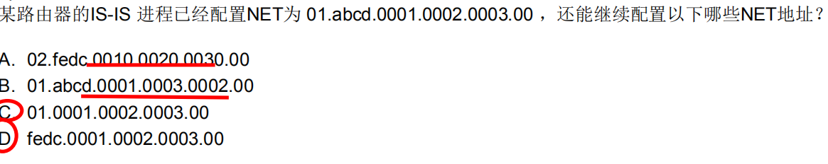

我想我表达有点问题,是第一题为什么选d,其他的哪里错了,第二题同理

net 00.0001.3090.6756.00
最前面两个0相当于ip地址当中的主网络号.
0001.3090.6756相当于ip地址当中的子网号.
最后两位如果为00表示一个网络地址,如果不为0表示一个主机的地址.
net地址简单来说  :区域号+系统号+NSEL构成
ABC的地址格式都不对。 格式应该是 AA:BBBB:CCCC:DDDD:EE 也可以这样去记
ZenG 发表时间:2019-12-21 更多>>
能用我的图中的题举个栗子吗,我不是很理解为啥选这个答案
π 发表时间:2019-12-21
π 知了小白
