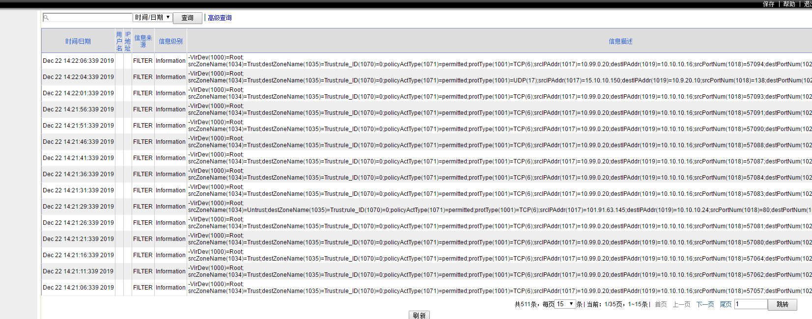

F1000-C-G防火墙不断出现FILTER日志,是不是有问题,是什么原因?

这是正常的安全策略日志,应该是配置安全策略的时候 配置了日志记录

你应该在日志那边把所有日志都打开了,所以会出现这个,如果日志要求没那么多,这个可以关闭的
