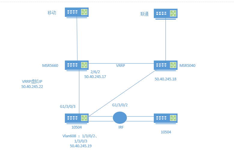

这个mac地址来自虚拟的vrrp虚拟地址。一直在报冲突。链路不定时会断。此问题非常棘手,求大神指点。
来自5660日志的报错:%Dec 16 04:44:24:164 2019 YiNingXian-A-MSR5660-1 ARP/6/DUPVRRPIP: -Slot=2; IP address 50.40.245.22 conflicted with VRRP virtual IP address on interface GigabitEthernet2/6/2, sourced from 0000-5e00-0103.

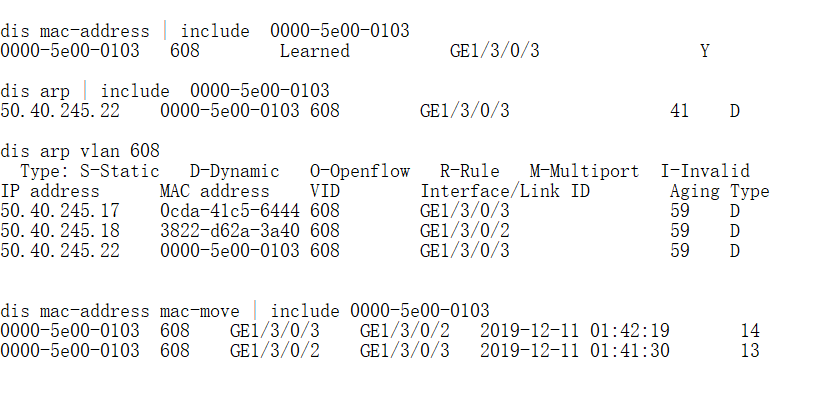

来自5660下挂的核心10504上收集的信息:
目前我所掌握的信息如下拓扑图所展示

dis arp 看一下应该学到50.40.245.22这个地址,换个地址试一下

学到了50.40.245.22 这个地址,上图有,这个地址的掩码是255.255.255.248,是换同一网段的地址还是把这个vrrp的地址全换掉

为什么时候发现的。有做什么配置变更吗 上面两台出口路由器
ZenG 发表时间:2019-12-22
有两种业务,分别走的两个出口,应该是一个月前发现的问题
zhiliao_CR 发表时间:2019-12-22
之前两种业务走的同意出口,互为备份。后来由于流量大带宽不够,将两种业务分别从两个出口出,这个时间大概也是一个月前。
在哪改的配置。核心交换机吗、。 配置发上来看看、

可能是两边的vrrp 虚ip配置错误。链路中断不是vrrp导致的。你应该问上面要一份配置。 而且你说的时间故障出现时间,和修改业务流量走向的时间是差不多的。那么你可以怀疑是不是这个变更导致故障的产生呢 对吧

1:如你和一楼所说,故障出现在“两种业务分别从两个出口出“,重点排查下是如何做的负载
2:因为VRRP只能是一主一备提供服务,你的虚拟网关是唯一的,即使你做了load-balance,他对流量的区分也没那么智能,它的负载,说白了就是,同一虚拟网关对应不同的MAC地址,以回馈给终端不同映射的ARP报文
3:看看,你做的负载方式,是不是对虚拟网关造成了影响
