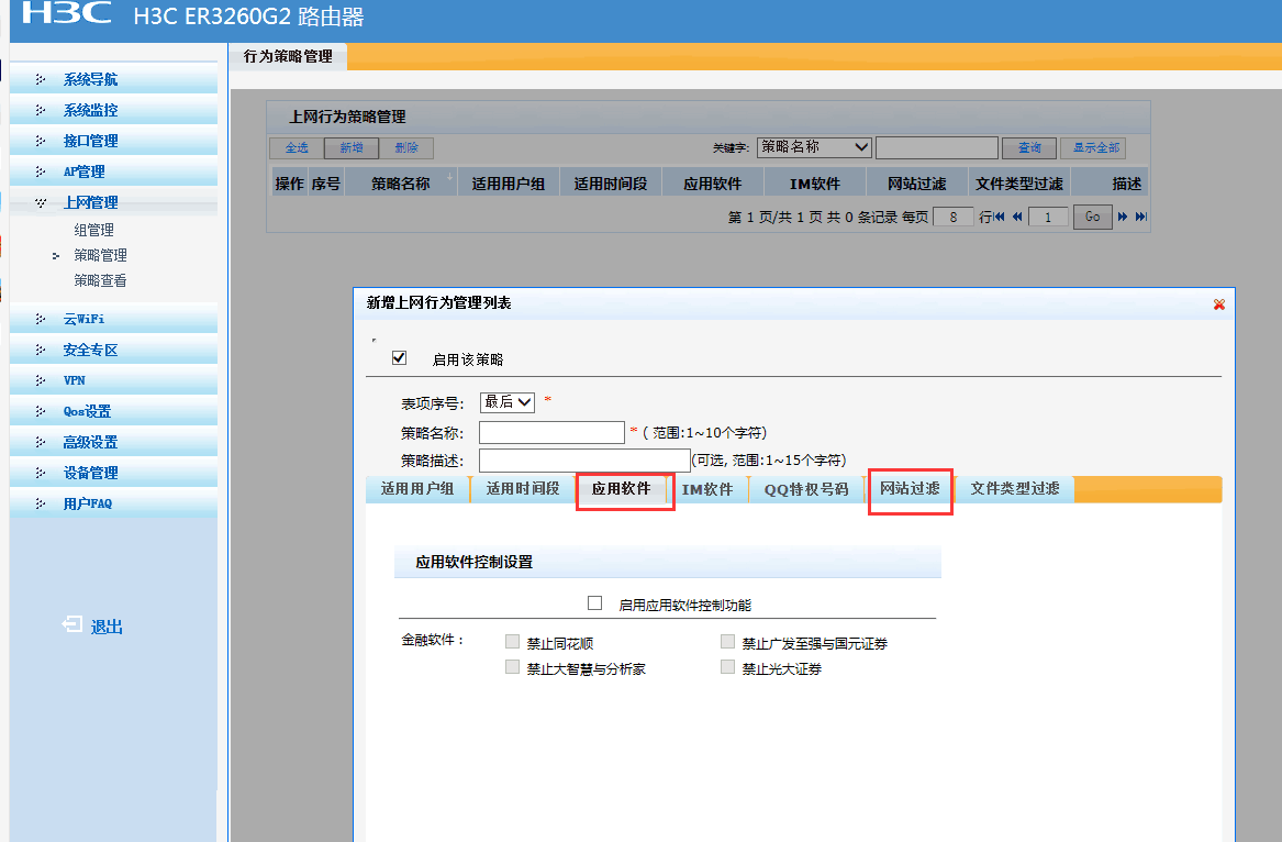

路由器ER3260G2,可以进行ip流量限制。比如某ip持续的满流量,明显是在下载或者是视频,上网行为控制里面,没有对腾讯视频或者迅雷软件下载的限制,请问如何才能限制下载软件下载或者视频软件。
进行过抓包,但是看不太懂。能不能给简单说下抓包怎么区分下载的端口。
粉丝:19人 关注:1人

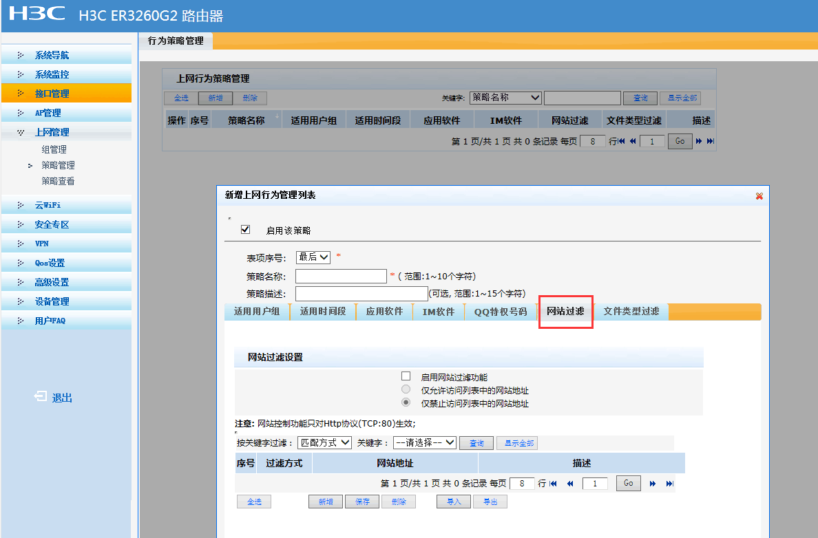

限制软件的话只能是那几个软件,网站过滤也只能做到http的,可以在qos里面针对ip地址做限速
