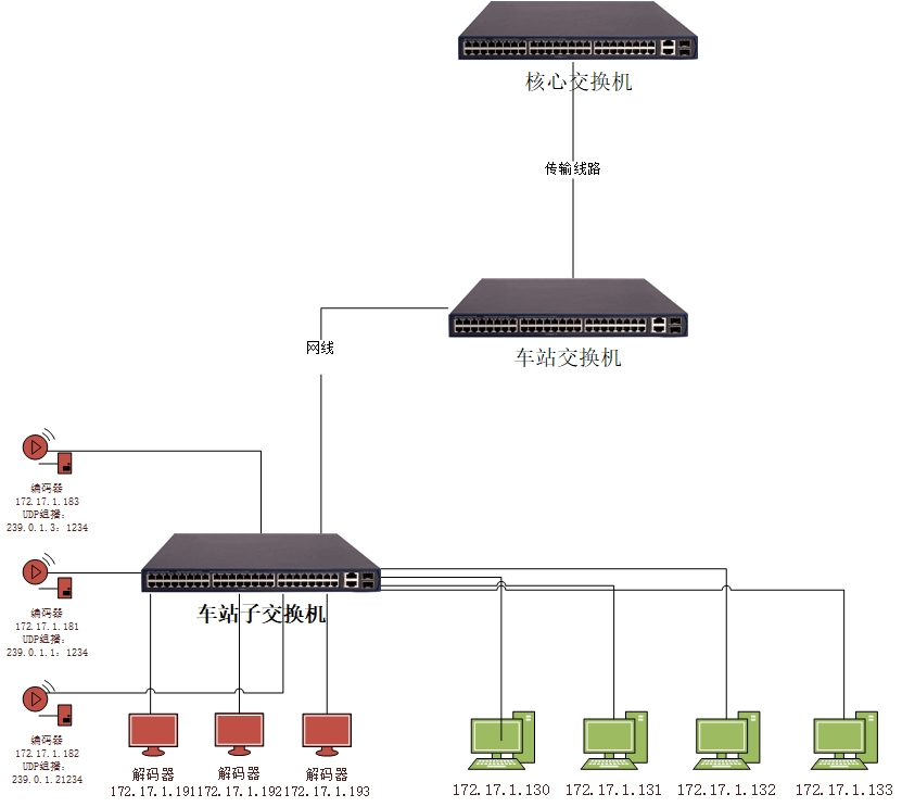

各位大神求指导
网络配置如图
在车站子交换机下行所有设备均是101VLAN
想通过配置设置让核心交换机与绿色的设备进行通信
将红色的设备都隔离在车站子交换机中,尽可能的将编码器发出的UDP组播隔离在车站子交换机中。
目前配置了ACL和QOS配置,并在23口启用。但是不管配置任何一种我在23口进行PING操作都无法ping通130—133任何机器请问在这种情况下应该采用什么策略配置。
已经添加车站子交换机配置附件
在此跪谢了

去掉QOS能通么?
去掉qos可以通 但是在上行交换机中也有UDP组播的数据包
