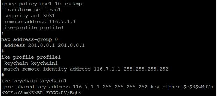

进行公私网转换的路由器来说,我想使用ipsec 隧道模式,进行私网互通,安全协议为esp  加密算法是aes-cbc- (128 192 256 )这里的字节大小应该只是加密的强度大小的问题把
认证算法是sha1
但是我设置acl时 应该是设置源目的是私网地址的吧,还有预共享密钥本地ip地址应该是公网地址还是私网地址? 我都设置好之后为什么dis ipsec tunnel 显示没有隧道 是要先创建tunnel吗
下面是我的某个配置指令 哪里有问题

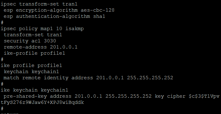

这个是我的map1配置
这个是use1 的配置

你看下是不是NAT的问题。
ZenG 发表时间:2019-12-23
use1这边实际物理地址是多少?
弱不禁风 发表时间:2019-12-23

不是router id,是公网接口地址多少
回复弱不禁风:
116.7.1.1 /30
最多一句不知道 发表时间:2019-12-23
粉丝:6人 关注:0人
建议你还是看一下ipsec相关原理
1.如果两端都有公网ip地址,就可以采用主模式,双方使用公网ip地址标识对方,你提到的预共享密钥需要使用对端ip地址,双方的加解密、认证算法必须一致
2、如果一端有公网ip而另一端没有公网地址,这种情况下就需要使用野蛮模式,需要创建fqdn名称,地址固定的一方使用名称标识对方,没有固定地址的一方使用ip地址标识对方,预共享密钥也是一样,这种情况下只能由地址不固定的一方触发ipsec隧道的建立
3. ipsec配置有点麻烦,建议配合debug看看ike和ipsec的错误信息来调试

粉丝:6人 关注:0人
你还缺一个ike  propsol,并在ike profile中调用,还要注意的一个问题就是nat的优先级高于ipsec policy,所以要把访问私网的流量在nat中过滤掉
