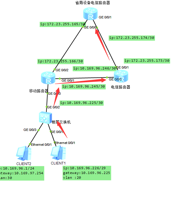

想将client1 PC电脑的网段按照图中红色路径执行,我对移动路由器做了一个策略路由,指定10.169.96.224/29网段的IP下一跳为移动路由器的1接口,还是不行。
对电信路由器做了路由策略

能发一下两台设备的路由表吗?现在的路径是怎么样的
我发了

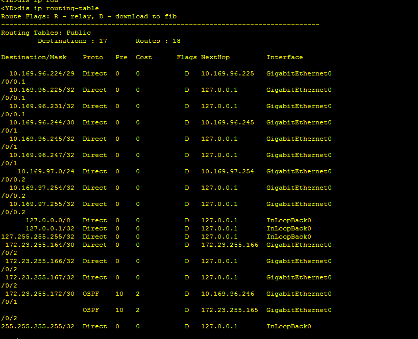

zhiliao_pSTYi 知了小白
这个是移动路由器的路由表
这台走策略路由和直连转发应该没有什么问题才对,PBR可以只写next-hop吗
