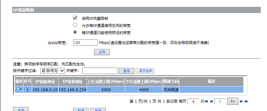

QOS设置:
每IP通道只能使用预设的带宽(独占),上行流量上限(kbps)4000,下行流量上限(kbps)8000,双向限速。
使用测速网站对限速IP进行测试,下载最大1000KB/s,上传最大500KB/s。

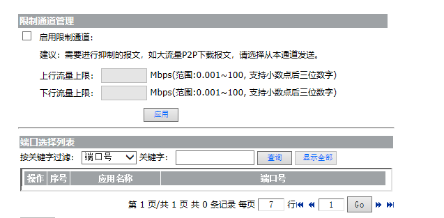

已关闭绿色通道,限制通道。

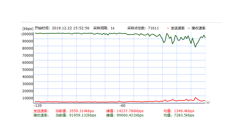

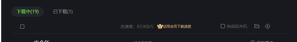

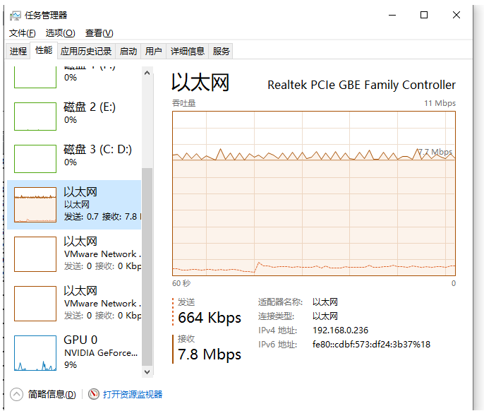

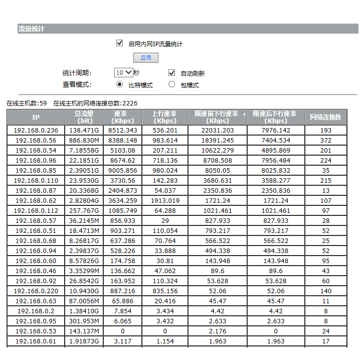

故障现象: 流量监控表中显示限速后的速率为7976,但在网络中实际的速率为22031,限速后7976+7404+4895+7956+8025+3588+2350+1721+1021=44936,限速前22031+18391+10622+8708+8050+3680+2350+1721+1021=76574,基本符合wan口流量图。经过人工筛选和查找由爱奇艺引起,所以本人(IP为236)就用爱奇艺进行测试,测试本机电脑网络的确被限制。但由于wan口带宽被占用满了,导致整个网络延迟严重,甚至无法连接。

是仅爱奇艺这个应用会导致流量超限吗?
现象是虽然每个IP用户的最终流量确实被限制,但是WAN口实际流量还是限速前值,导致带宽占用满了对吗?
无特殊端口,每次启动端口还都不一样,端口这招不好用啊。

是的,暂时只发现爱奇艺。WAN口还限速前值,导致网络带宽被占用,影响网络速度。
zhiliao_7fA62I 发表时间:2019-12-23
这个情况在ERG1的路由器上处理不了,因为ERG1的路由器没有办法能控制WAN口对端下行流量的大小。如果爱奇艺有特殊的端口号可以使用设置限制专用通道尝试一下。
弱不禁风 发表时间:2019-12-23
