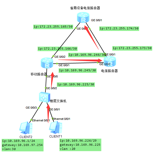

如上拓扑,想将10.169.96.224/29网段,按照红色箭头路径发报,移动路由器做了一个策略路由
电信路由器做了一个路由策略

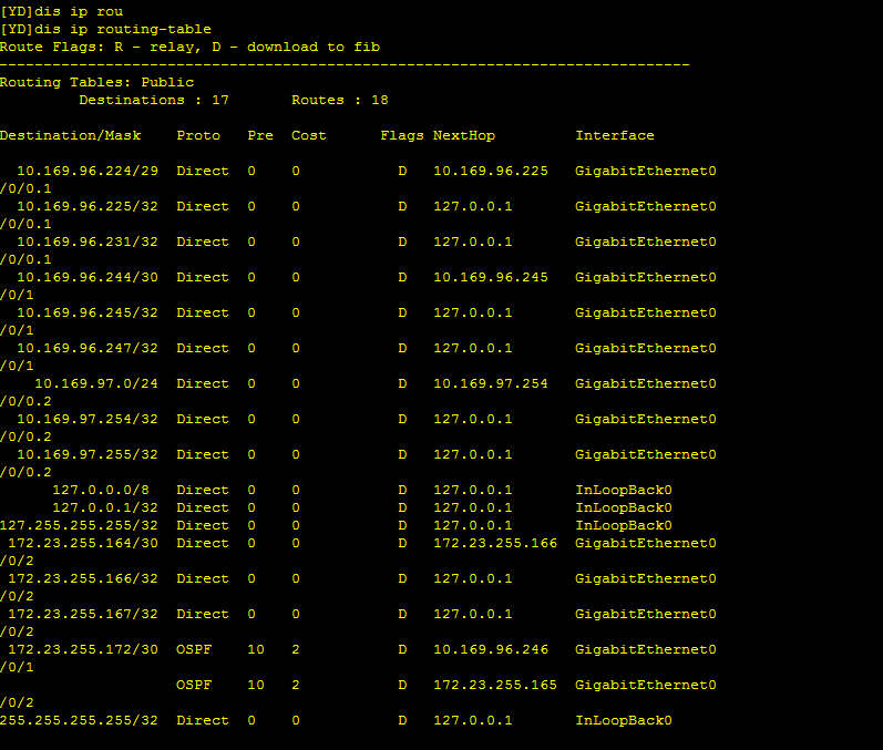

移动路由器路由表

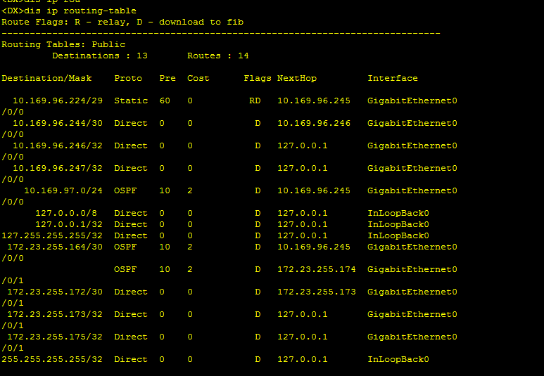

电信路由器路由表

PBR是在端口上调用的不是在路由协议引入的时候调用
如果这个接口是三层口那应该没问题,如果是二层口,那就在相应的三层vlan接口上应用策略

你应该把PBR策略应用在移动路由器的G0/0/0口。 这样流量过来就可以匹配到策略了,

回复ZenG:
好的,就是我移动路由器上面的1端口必须做一个策略路由。对吧
zhiliao_pSTYi 发表时间:2019-12-23
10.169.96.224/29网段 你这个流量的入端口上做
ZenG 发表时间:2019-12-23
流量从哪里进移动路由器的就在那个接口上做。

回复ZenG:
大神,我用的是H3C模拟路由器,进入接口没有那个指令呀 ip policy-based-route policy-name
报错信息和配置命令发上来。 你进的是三层口还二层口
