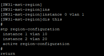

在MST域中打实例0对应VLAN1为什么没有显示

应该是默认配置所以不显示吧
默认所有VLAN都映射到CIST(即MSTI 0)上,所以不显示。
