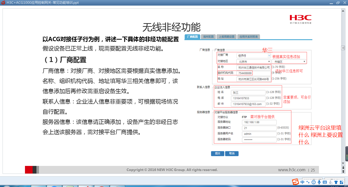

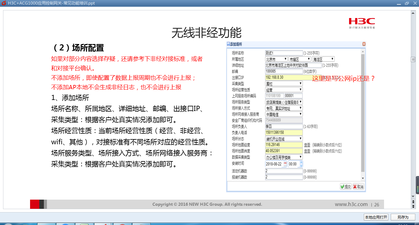

在琢磨无线非经的时候遇到几个问题 案例上也没细说 我就标在图片上 请教一下各位大佬

1.短信认证不用配置无限非经,服务器信息那个地方不是写绿洲信息的,出接口ip我理解是要写公网ip。我觉得过ACG短信认证不成功应该是ACG策略问题,透明部署也不至于ping不通,如过有网桥接口ip地址的话。

这是对接监控平台厂商提供的服务器地址

明天我试试 之前是AP能上线 但就是短信认证那个界面弹不出来。AC也ping不通路由器 ping114.114..114.114也不通 所以才想是不是要配无线非经

要是路由器都不通那就是策略问题了,无线非经那个是用户信息上传到平台实名制的

那个服务器的地址不是写绿洲云 那是写哪个 这个服务器貌似是一个把无线的日志上传的平台
zhiliao_WvdON 发表时间:2019-12-24
也就是说绿洲 不是网监平台
