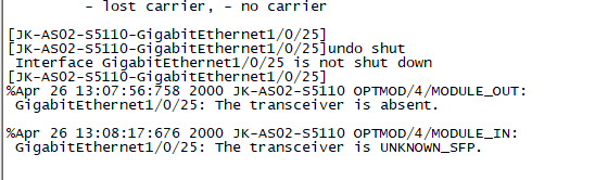

s5110-28p-pwr交换机光口开启与光模块识别
2019-12-24提问
  • 1收藏,2097浏览

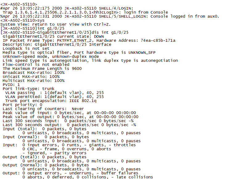

这是光口没有开启还是光模块不能被识别要更换光模块
粉丝:53人 关注:5人
光模块无法识别,一般都是光模块的电子标签丢失导致或是不适配的光模块,换个试试
不是复用口,现场光模块都无法识别,肯定无法UP啊
24号扣子 发表时间:2019-12-24 更多>>
那光口呢?显示是down,光口是否是开启状态,这个设备不是复用光口的吧
zhiliao_eE4At4 发表时间:2019-12-24
