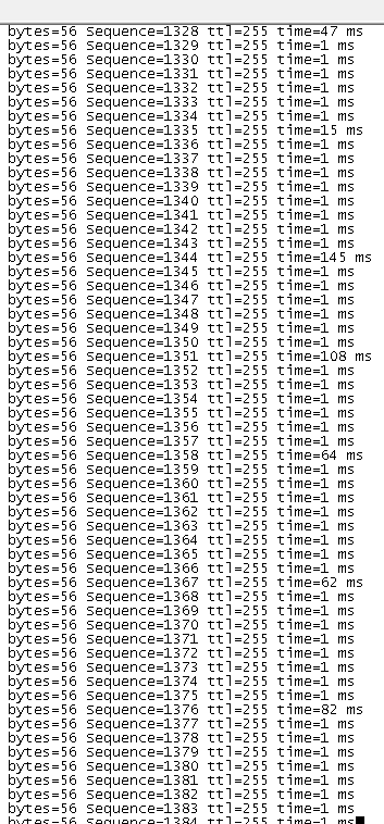

两台设备直联没有限速没有跑业务,ping间隔几个包会延迟增大

若同一时刻上送CPU的报文较多,出于保证协议等报文优先处理原则,CPU则会优先处理其他协议报文,最后再处理icmp,所以 icmp报文的响应就相对较慢,延迟就相对较大,反之则较小。
交换机对数据报文的转发,是依靠交换芯片的,交换机工作是否正常与芯片的转发有关,与设备的CPU没有太大关系。Ping设备,只能用来检查设备是否还“活着”,不能用来检查设备是否工作正常。
display qos policy control-plane pre-defined查看icmp优先级是1了

关闭ping包保护机制看看
那建议更换线缆或者使用终端ping交换机看看情况如何

你好,有相关命令吗?自己网上找的命令不支持(debug rxtx rxacl globaldisable icmp slot 2)
zhiliao_82866 发表时间:2019-12-24
slot后面是槽位号 S5130-28F-SI一般是0或者1

debug rxtx rxacl 这个就没有了

您确认进隐藏模式操作的吗 就是系统试图probe在试试看

进入probe有debug rxtx rxacl ? acltype Type info counter Acl_counter info Rxacl info

进入probe有debug rxtx rxacl ? acltype | counter | info

debug rxtx softcar show slot 1 查看ICMP进程 debug rxtx softcar 44 disable slot 3 关闭ICMP软件限速

debug rxtx softcar show slot 1 查看ICMP进程是41,然后 debug rxtx softcar 41 disable.再查看icmp进程已经是off了。但是ping间隔几个包会延迟增大问题还在
