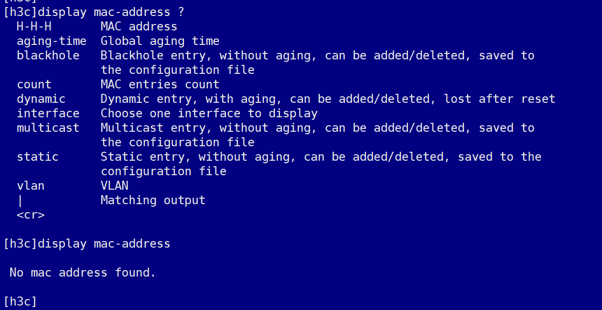

我怎么没有找到 dispaly mac-address mac-move 的命令呢?
粉丝:14人 关注:14人
v5平台没把命令行做进去。
Ø[H3C]en_diag
Ø[H3C_diagnose] debug l2 [slot] [chip_ID] mac/move_rec/show

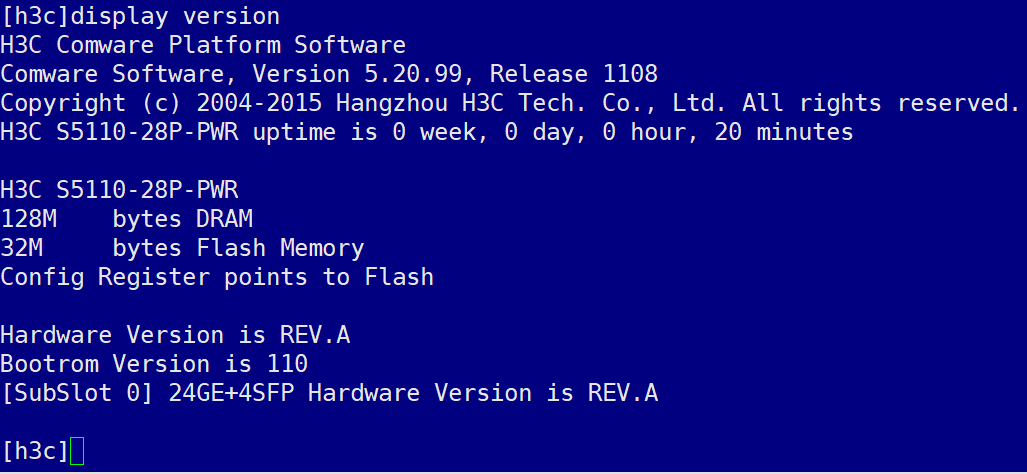

你好,谢谢了,这个交换机版本太老了,我收集了一下信息没有找到相关命令。
