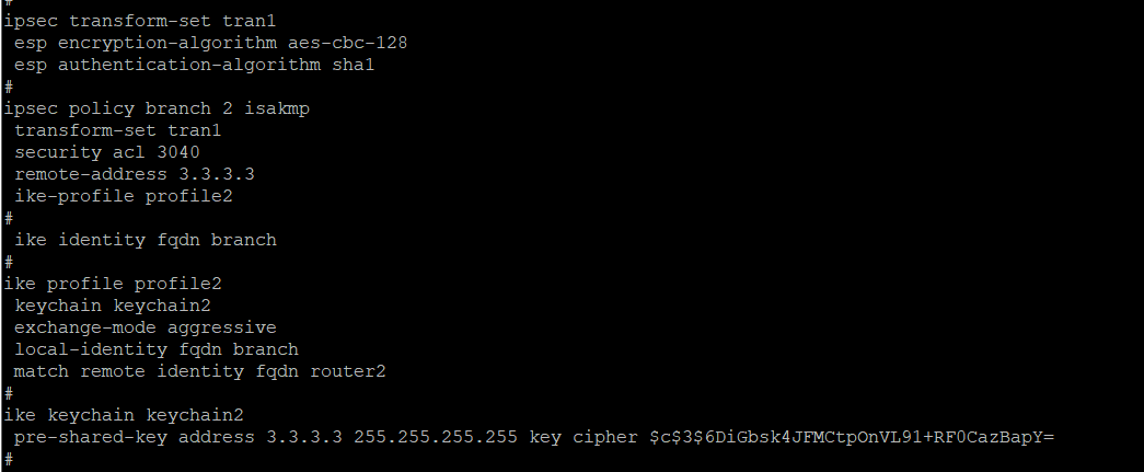

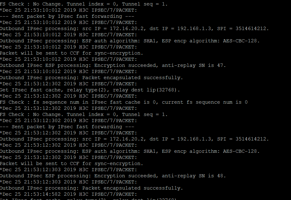

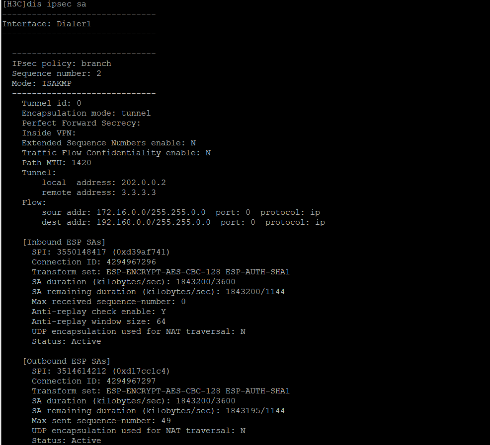

我想问一下,ipsec协商过程中,第一阶段和第二阶段都起来了,为什么还是ping不通啊 有哪些原因

是在真机还是模拟器,模拟器可能有问题的,看外网口有没有nat ,如果有开启nat,需要将感兴趣流在nat后面deny掉
我是属于配置了其中一部分内网192的连接外网 在外网口配置了nat,而分部的172的网络没有配置nat 在nat转换时,已经拒绝掉了
