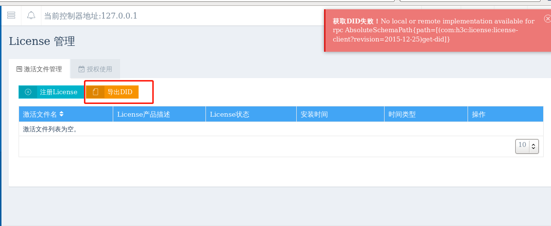

在license激活界面中导出DID文件失败
粉丝:57人 关注:18人
是不是安装的时候网卡指定成l0口了,应该指定成物理网卡
的确是物理网卡。你看看我下面发的图
zhiliao_VgEnMD 发表时间:2019-12-26 更多>>
没有 就是指定物理网卡了

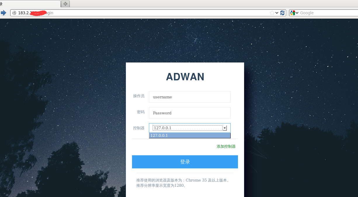

WAN控制器的登录地址是啥,方便贴出来吗
网络蛇精 发表时间:2019-12-26
你物理网卡的ip是127.0.0.1吗
无情的配置机器 发表时间:2019-12-26
回复网络蛇精:
公网ip
这是默认的
在安装adwan控制器时执行sh setup.sh脚本时会让你选一下网卡的,如果想重新选可以先adwan stop然后执行一下adwan-config.sh重新选一下,然后再adwan start一下
的确是物理网卡。你看看我下面发的图
zhiliao_VgEnMD 知了小白
这个是登录界面
