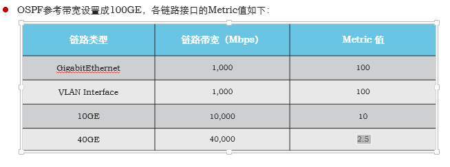

ospf修改参考带宽cost显示
2019-12-26提问
  • 1收藏,2983浏览
如上图修改,40G链路的Metric值为多少?
无
按照这个比例,参考带宽就是100G,100G/40G=2.5
设备实际显示没有小数的,显示的2,没有四舍五入
风干工程师肉干要不要 发表时间:2019-12-26 更多>>
设备上显示是2.5吗?还是说是四舍五入显示3?
我果汁分你一半 发表时间:2019-12-26
