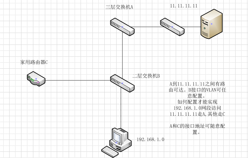

实现对PC所在网段的分流,还有就是s5500V2的流行为配置不能指定next-hope吗

使用pbr,pc:192.168.1.0的网关放在三层交换机A上,在该pc的网关上配置pbr策略路由,可以配置ACL作匹配,将需要的流量引向路由器,pbr可以配置next-hop。
但接口的话会有个问题,我三层和二层只有一根线对接的,起子接口又不能指定

路由器,PC和三层交换机都在同一网段吗
zhiliao_RGO8H 发表时间:2019-12-27
最好是三个网段,用pbr一个网段肯定不行。如果要一个网段,就试试配置 qos 动作用redirect。
苦逼网工 发表时间:2019-12-27
我配置qos 流行为时redirect命令没有next-hop
redirect直接写端口的,试试敲?问号,指定流量重定向路由器的端口上
