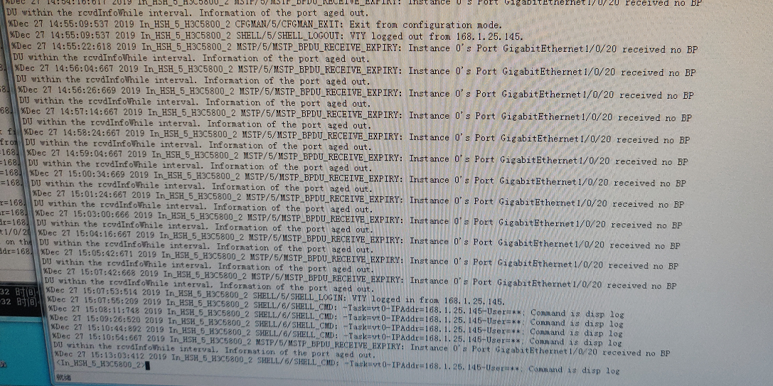

交换机一直报:instance 0"s port GigabitEthernet1/0/20 received no BPDU within the rcvdInfoWhile interval.Information of the port aged out.这个是什么问题导致的?

G1/0/20是STP的根接口,理论上它会定时收到根桥发的BPDU,但他一直没收到,所有一直日志告警,可能是根桥挂了。

GigabitEthernet1/0/20 开启了边缘端口保护
