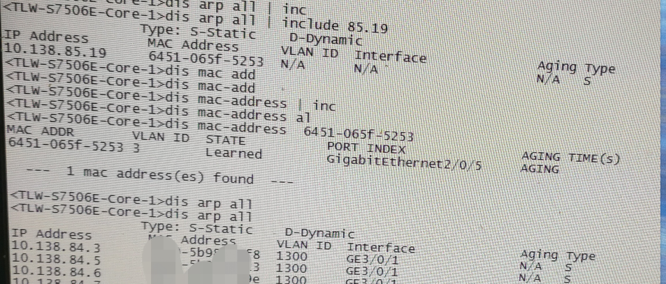

7506的交换机,dis arp all
为什么有些vlan ID 写的是N/A,有些能读出来接口?interface一项,有些写的是N/A,有些能学到接口信息呢?请高手帮忙解答,谢谢。

绑定的时候写全 就不是N/A了
N/A后边的type都是S,表示是静态绑定的,静态绑定不涉及老化时间,所以aging字段都是N/A
没有出接口,应该是静态配置的时候,没有配置出接口,看看配置吧。
墨峰 九段
粉丝:52人 关注:6人
静态配置是配置的是短静态arp绑定,在配置短静态ARP表项时,只需要配置IP地址和MAC地址项。 所以出接口为N/A.
# 配置一条长静态ARP表项,IP地址为202.38.10.2,对应的MAC地址为00e0-fc01-0000,此条ARP表项对应的出接口为属于VLAN 10的接口Ten-GigabitEthernet1/0/1。
<Sysname> system-view
[Sysname] arp static 202.38.10.2 00e0-fc01-0000 10 ten-gigabitethernet 1/0/1
