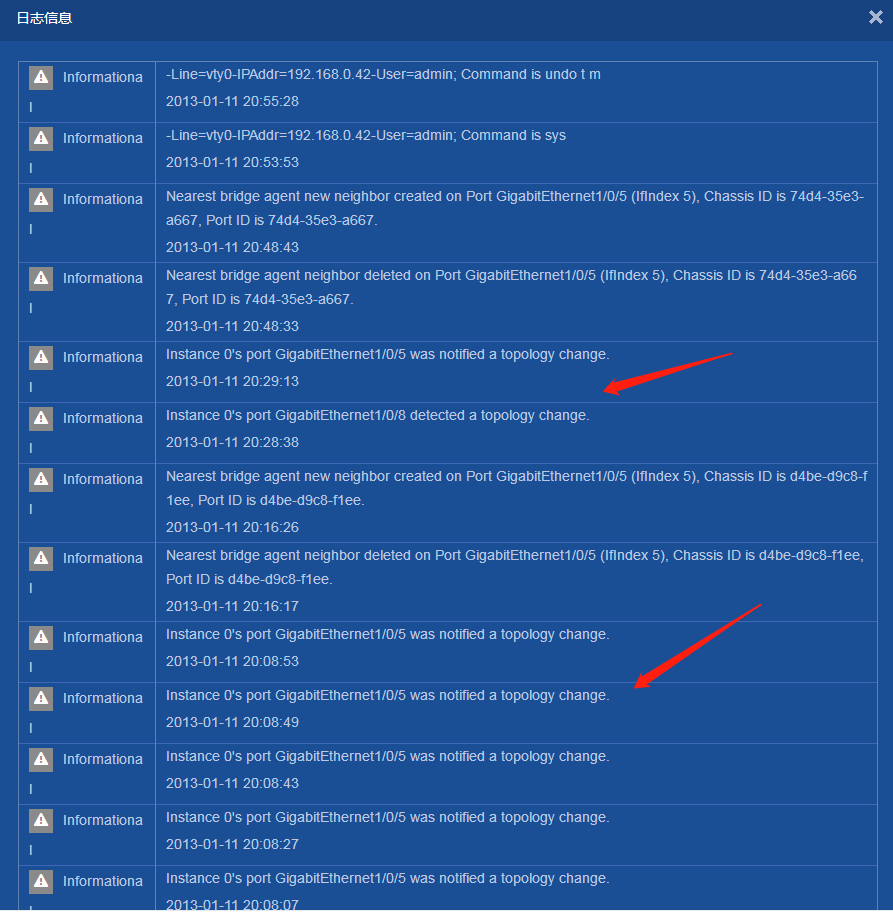

网络正常,G/0/5这个接口连接的是非网管交换机,负责的是整个网络,日志每天会有这么一条信息:
“The number of nearest bridge agent neighbors maintained by the port GigabitEthernet1/0/5 (IfIndex 5) has reached 5, and no more neighbors can be added.  、
端口gigabitethernet1/0/5 (ifindex 5)维护的最近网桥代理邻居数量已达到5个,不能再添加邻居”
    G/0/5这个接口的拓扑也会一直日志信息:Instance 0's port GigabitEthernet1/0/5 was notified a topology change.    实例0的端口gigabitethernet1/0/5收到拓扑更改通知。
求大神帮忙分析一下这个问题,使之不会再有此信息提示!万分感谢

这个对面连的是什么设备呢?这个拓扑改变的话证明有端口updown过,stp发送了拓扑改变报文,从这边收到了,建议查找根源,毕竟这个东西每次出现都会刷新表项,如果刷的次数多了可能会造成丢包甚至不通。关于那个邻居的日志,他对端是什么设备啊?这个是带外管理吗?
这个只是邻居学习协议,不影响转发,关掉其实也没关系,不关掉的话只是看到日志而已,其实对正常的业务来说也没关系的。

这个接口最大邻居的问题,应该是LLDP学习的邻居数量达到最大值了,如果不想看到,其实比较直接的方式是把lldp协议关掉,直接在接口下undo lldp enabl下应该就不会看到了

连接的是H3C S1224R交换机,此交换机连接PC终端和一条内网光纤,检查了所有的节点和PC都没有发生掉线情况,找不出原因在哪里

后面这个邻居数量最大就是lldp的影响。已经达到最大学习的邻居数量

LLDP协议是用来检测和通告信息,不undo掉对内网有网络风险吗? 还是关掉比较稳妥?
