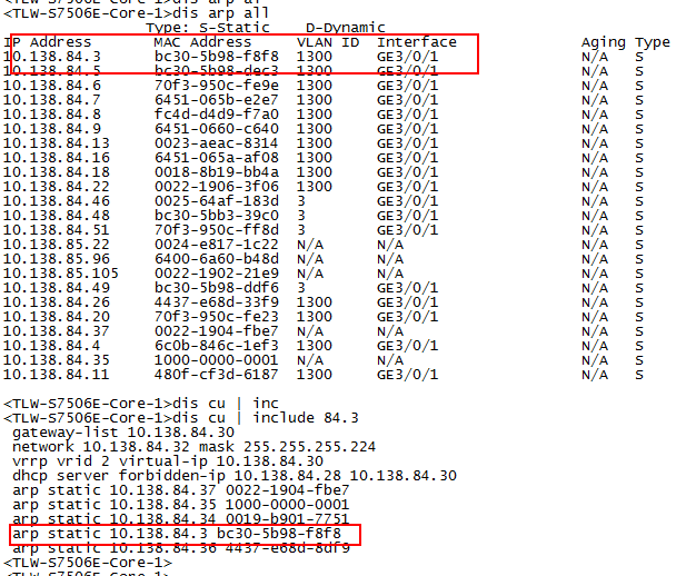

短绑定ARP信息,没有绑定接口和VLAN信息,dis arp all 也可以查看到接口和vlan ID。如红色矩形图所示。请高手解答,谢谢。

短绑定在没有绑定端口和vlan信息时,如果有报文转发解析到出接口和vlan信息,会在arp表中更新,arp表中显示相关信息;待出接口状态改变或被删除时,恢复未解析状态,没有出接口。
