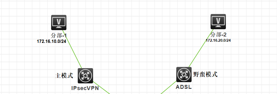

假设,我有两个分支,
一端(172.16.10.0/16)使用主模式通过公网建立隧道与总部进行通信,
另一端(172.16.20.0/16)pppoe动态拨号使用野蛮模式与公网进行通信,
想问一下,如果我设置的感兴趣流是一样的,(acl列表)
例如分支1是172.16.10.0 /24
与分支2是172.16.20.0/24
 对端是192.168.0.0 /16
我设置的感兴趣流都是172.16.0.0 0.0.255.255 des 192.168.0.0 0.0.255.255 ,对端都是192.168.0.0 0.0.255.255 des 172.16.0.0 0.0.255.255
也就是分支的都变成172.16.0.0/16的网段了
这样会造成什么后果?

总部的回程保护流会有问题
同样的流,理论上会按照序号匹配
呵呵 发表时间:2019-12-30 更多>>
刚刚上面说的有点问题,分支都是通过vpn私网访问私网,分支2也是
最多一句不知道 发表时间:2019-12-30
请问,您说的这个回程保护流会造成什么问题,是因为什么原因啊,我用分部2的ping192.168.0.0/16时。在公网线路抓包时抓到了主模式的包,但是 是时不时有的一个main mode 包
你这边总部回程是怎么区分哪个分支流量的
呵呵 发表时间:2019-12-30
回复呵呵:
没法区分,但是我分部1的主模式,分部1去ping总部,是可以的,分部2的就是只可以建立ipsec 一二阶段,无法ping通,在总部源头抓包,有到分部2的请求包和应答包,然后分部2那边抓包,只有请求包,
回复呵呵:
可是为什么就单单是野蛮模式有去无回,主模式一样采用这个感兴趣流,一模一样的感兴趣流,这是因为我先使用了主模式去ping吗,然后野蛮模式就会出错了,如果我先野蛮模式去ping,那么会是野蛮模式是好的,然后主模式出现问题吗 对了 我设置了ipsec 的策略 序号 主模式是5 野蛮模式是10 然后 会先匹配主模式的吧
同样的流,理论上会按照序号匹配
