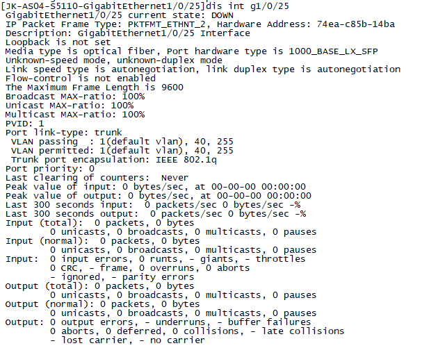

h3c s5110-28p-pwr交换机光模块插到25号口,光纤也插上了,指示灯不亮,查看状态,显示如下:

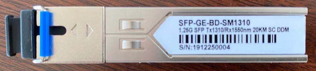

对端是同样的设备,同样的光模块。光模块型号如下:

强制端口速率双工,建议换原厂光模块
display transceiver diagnosis interface Gigabitethernet 3/0/1(查看收发光功率)
你看看是否在收发光范围内

[JK-AS02-S5110]display transceiver diagnosis interface Gigabitethernet 1/0/25 GigabitEthernet1/0/25 transceiver diagnostic information: Current diagnostic parameters: Temp.( Voltage(V) Bias(mA) RX power(dBm) TX power(dBm) 25 3.37 19.11 -40.00 -5.66

你看看是否在收发光范围内

测试下光纤问题
