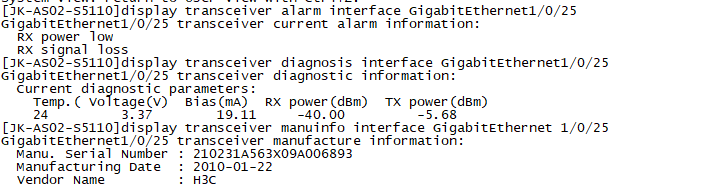

h3c s5110-28p-pwr交换机光模块插到25号口,光纤也插上了,指示灯不亮,查看状态,显示如下:
对端是同样的设备,同样的光模块。光模块型号如下:
光纤的长度是200米。
三项命令反馈输出的结果如下:
请问该怎么办

可以自环测试看看能不能亮,查光纤、模块是否有问题。

插上光模块后显示:%Apr 26 13:19:02:966 2000 JK-AS04-S5110 OPTMOD/4/MODULE_IN: GigabitEthernet1/0/25: The transceiver is 1000_BASE_LX_SFP. 是不是说明光模块没有问题,是光纤的问题

自环测试是什么,要怎么测
zhiliao_eE4At4 发表时间:2019-12-30
尾纤连到同一个交换机的两个接口上,自环。
AVAYA 发表时间:2019-12-30
回复AVAYA:
自环测试也不亮
回复AVAYA:
这个到底是光纤的问题还是光模块的问题还是交换机光口设置的问题
自环不亮,可能就是模块和光纤问题了,替换测试
回复AVAYA:
zhiliao_CR 知了小白
这应该是光模块的原因,尝试一下换个光模块
