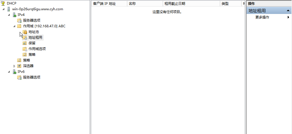

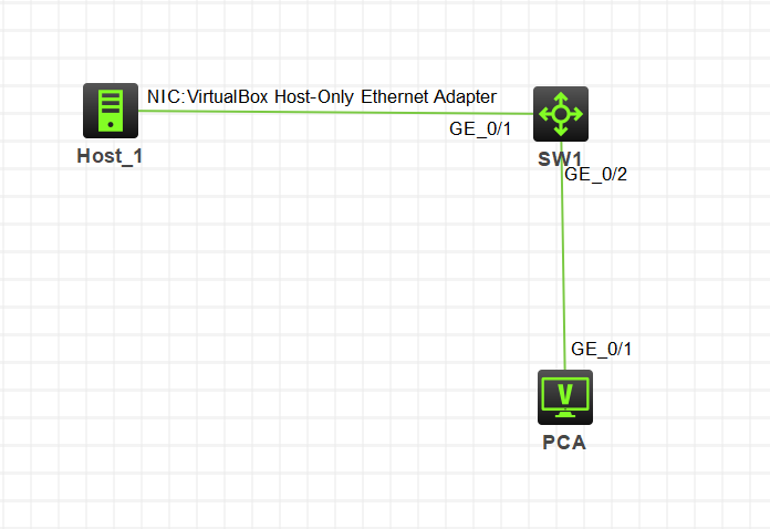

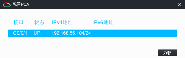

服务器地址池是192.168.47.0网段,主机获取到的是192.168.56.0网段的

抓包显示有一台56.100和47.100应答 我配置的服务器是47.100的IP,56.100不知道哪里来的

交换机上有什么配置吗?是否还有其他地址池
交换机默认会开DHCP?

模拟网卡开启了dhcp服务,关闭了即可
怎么关啊?教一下兄弟
