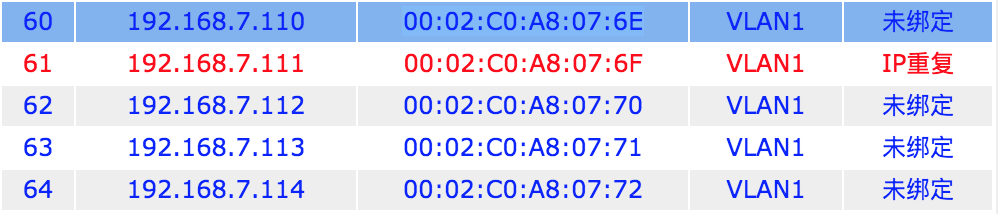

公司局域网内的设备都是ip跟mac静态绑定才能上网,以下几个ip地址原先都是正常在用,这几个ip现在都用不了,原先用这几个ip的电脑要换个ip才能正常上网,这几个ip被以下几个物理地址占用了。有没有什么解决方案
1.这几个物理地址很奇怪,是连着号的
2.ip跟mac地址我早就在防火墙静态绑定了,为什么还会被挤掉
3.会不会是中毒了,或者是路由器给它局域网内的设备分配的ip跟主网冲突了
公司三层楼,分别为279三个楼层三个网段,三个楼层的设备接在各自的交换机上,三个交换机在连接到防火墙上,网络内有多个路由器的存在

看下是不是局域内有用户,进行mac攻击
防火墙二层的话,也可以看到MAC从哪里来的,顺着网线爬过去看看

大佬怎么查看呢?网络内ip跟mac都是静态绑定才能上网的
zhiliao_ir3EWk 发表时间:2019-12-31
去下面交换机上看下MAC地址从哪个接口学习过来的,然后顺着网线查过去

交换机都是傻瓜交换机,没有配置什么的,只有一个防火墙
只有一个防火墙可以配置

检查路由器上的地址是不是跟绑定的IP冲突了
路由器wan口的网关是各楼层网段的网关
zhiliao_ir3EWk 发表时间:2019-12-31 更多>>
路由器lan口不是都是nat转换,lan网段内的ip要转换成wan口的ip发出去吗,这样会冲突吗;再有这几个物理地址是连着的,一般的设备,物理地址不会是连着吧
多个路由器都在那 出口是什么
执笔画卿颜 发表时间:2019-12-31
路由器wan口的网关是各楼层网段的网关
