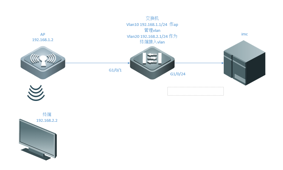

H3C交换机上对接入客户端做portal认证是否可以行?
2020-01-01提问
  • 1收藏,2702浏览
道 二段
现在有办公环境用了unifi的无线,unifi的认证对接第三方都无法对接,故考虑是否能在h3c的交换机上做portal认证。如果在交换机上做portal认证,是否能基于vlan下做portal认证,比如说我终端连接AP后获取到192.168.2.2,在交换机上配置接入vlan20的所有终端需要portal认证才能上网,接入vlan10的终端不需要进行portal认证,还是只能在物理端口是配置portal认证,接入G1/0/1端口的所有终端都需要portal认证。
fywr 九段
粉丝:50人 关注:3人
三层口下启用portal
粉丝:11人 关注:7人
可以基于vlan
好的,谢谢,清楚了,接下来就是要找设备做测试了
道 发表时间:2020-01-03 更多>>
那802.1x是否只能基于物理端口去做吗?,我在低端交换机上试过只能应用在物理端口下
道 发表时间:2020-01-02
低端的没用过,55以上的都可以
一页书 发表时间:2020-01-02
嗯,好的谢谢.
道 发表时间:2020-01-03
回复一页书:
基于vlan的portal认证需要在接入层交换机配置,还是在核心上做配置?
道 发表时间:2020-01-03
VLAN的网关侧
一页书 发表时间:2020-01-03
道 发表时间:2020-01-03
道 二段
你这个三层口,是指只能在物理端口g1/0/1下吗?
