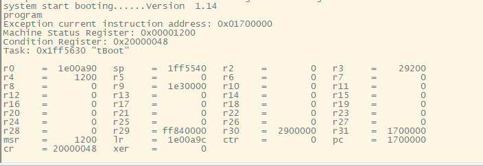

我的WA2200E-AG 升级BOOT WARE 失败,()现在开机显示这样,该如何处理,谢谢!

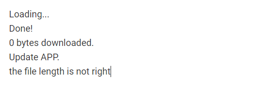

开机时按 crtl+b进入BootRoom重新上传bin文件,建议反馈BootRoom页截图,太老了的设备,找不到这个页面了;
大致为进入BootRoom后先格式化flash卡,然后重新上传bin即可

现在就是开机到这个画面,就不动了,

能否ctrl+B进入扩展段?重新刷版本试试
没有看到显示 ctrl+B 所以进不到

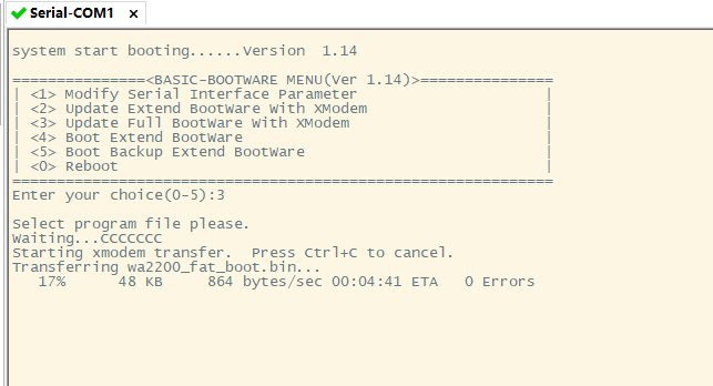

stone 知了小白
通电启动时,不停的按CtrL+D,  然后升级 BOOT WARE  完成
