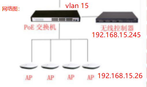

1. 核心三层交换下放vlan 15   到 POE交换机
2. POE交换机所有端口设置vlan 15
3.MSG360 AC  设置管理地址192.168.15.245

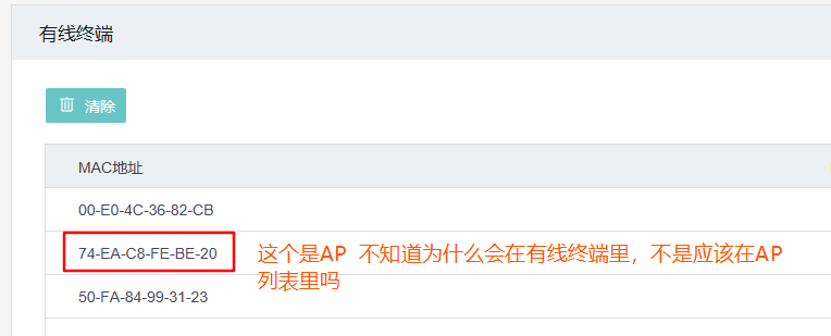

4.现在AP 获取到地址为192.168.15.26,但在web中显示AP为有线终端不是AP
请问我设置有错误吗?

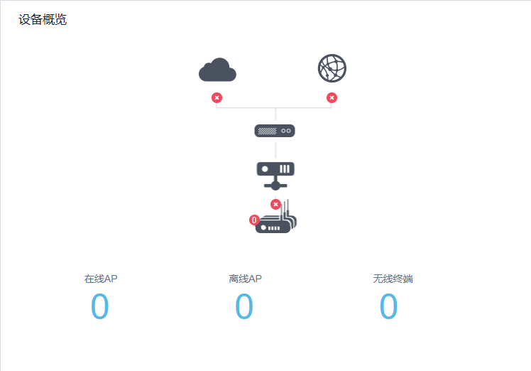

你修改了小贝本身的vlan MSG本身不建议命令行和web混用,删除vlan 1 vlan100都会导致web页面显示错误

这两个地址互ping一下看是否能通,在AC上看看AP在线列表有没有这台AP。理论上这个款型的AC只要能跟AP互通的话都能自动注册上线。
是通的,ac到ap通的,就是不上线

这款注册的时间很慢要15分钟到20分钟。估计是时间没到,也有可能您的AP是胖模式,AP本身对AC来说是一个有线终端。所以在有线终端列表是正常的。
已经等了很久了,AP是瘦AP 已经在AP列表才对啊
