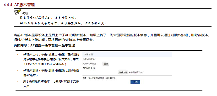

套装里的A200需要单独升级么
2020-01-03提问
  • 1收藏,2552浏览
套装里的A200需要单独升级么,有的好像没有信号
粉丝:24人 关注:3人
可以在H100 里面统一下发的,如图:
然后去官网下载最新的软件版本,链接:
http://www.h3c.com/cn/d_201905/1189915_30005_0.htm
如有帮助,谢谢采纳
这个跟企业级的升级差不多么,都是在统一升级
